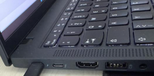

Ich habe im Büro ein ThinkVision P34w-20, welchen Ich als USB-C Dock nutze. Leider erkennt das P14s, den Monitor nur in ungefähr 1 von 10 Fällen. Der Monitor hängt sich sogar beim anstecken auf, reagiert nicht mehr und muss per Stromkabel raus / rein neu gestartet werden.
Die Power LED am P14s leuchtet beim einstecken dann auch nicht.
Bei Glück funktioniert einfach alles, ohne das man was anders macht. Mein ThinkVision wurde vor ein paar Tagen sogar schon vom Support getauscht. Alles jedoch ohne Erfolg.
Mein Kollege hat übrigens auch ein P14s und den gleichen Monitor und genau die gleichen Probleme... Hat jemand ähnliche Probleme / Erfahrungen?
Mit meinem alten T14 AMD G1 hatte Ich diese Probleme nicht. :( Bin kurz davor wieder eine extra Dock anzustecken.
Treiber usw. sind aktuell. Das Problem tritt auch im Bios bzw. vor dem Windows Start auf...
