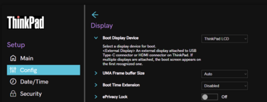

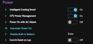

Hast du im Bios des P14s diese Option aktiviert ?
"Power On with AC Attach" ? Wenn nicht versuchs mal mit.
Damit auch mal rumprobieren.
Findest du im Bios noch Optionen zu USB4 ?
