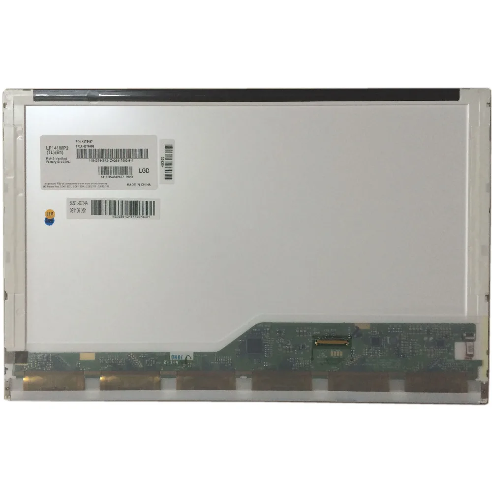

Ermittle die Typ-Nummer des Displays. Steht auf der Rückseite des Panels und lässt sich durch Software (z.B. HWInfo) auslesen.
Das ist sie nicht ? LP141WP2-TLB1, 14,1 " LCD WXGA+ ? ausgelesen mit AIDA
Das ist, wie es aussieht, ein Display mit LED-Hintergrundbeleuchtung:
Also benötigt man auch wie oben mehrfach erwähnt ein LED-Board.
Panelook sagt dazu: Lamp type: 9S6P WLED, 10K hours, With LED Driver
Das ist ein LCD-Panel mit LED-Hintergrundbeleuchtung, es ist also kein extra Inverter erforderlich.
