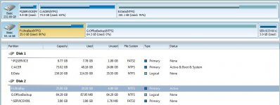

Ich habe gestern Nacht meine 100GB Festplatte auf eine externe 500GB Festplatte mit EaseUS Todo Backup Free 4.0 geklont. Nun habe ich heute Morgen die 500GB eingebaut, aber sie wird nicht erkannt. Ich habe dann noch ein paar Mal raus und rein getan um zuschauen, ob die Kontakte nicht richtig sitzen, aber es hat leider nichts geändert. Die 100GB Festplatte funktioniert hingegen einwandfrei. Beide Festplatten werden jedoch als externe Festplatten erkannt. Ich bin mir daher jetzt nicht sicher was das Problem sein könnte. Vielleicht wurde ja nicht richtig geklont, aber die Festplattenverzeichnisse sehen auf den ersten Blick identisch aus.

Ich habe jetzt mit MiniTool Partizion Wizard die MBR wieder hergestellt, aber das hat leider das Zugriffsproblem nicht behoben.
MBR-Reparatur funktioniert NUR mit eingebauter HDD, da fdisk nur auf diese zugreifen kann.

1. Ich habe für mich (aktueller Nutzer) und "Everyone" unter Arbeitsplatz die problematische Partition ausgewählt und über Eigenschaften über Windows Security fehlende Zugriffsrechte hinzugefügt. Danach konnte ich wieder auf den Partionsinhalt zugreifen.
2. Ich habe mit MiniTool Partition Wizard Bootable CD 7.0 die MBR neu schreiben lassen, dass noch während die Festplatte im USB-Gehäuse war. Es muss also nicht zwingend eingebaut sein.
