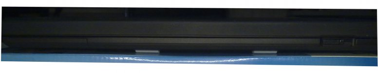

bei meinem damals noch neuen T400s, brach nach nur ca. 5Wochen das Palmrest an der linken Seite des Touchpad. Lenovo tauschte mir ohne Probleme die Auflage. Der nette Supportberater am Telefon, der selbst laut seiner Aussage ein T400s hatte, hat mir damals noch den Tip gegeben auf der Unterseite des Notebooks vorne unter dem Touchpad, 2 Zusatzgummifüße anzubringen, da die standard Gummifüße einfach viel zu weit aussernander liegen und das Palmrest zu stark in der Mitte durchbiegt wenn man seine Hände auf die Handauflage legt(sieht man sofort wenn man das Notebook auf eine flachen Obefläche liegt und im Bereich des Touchpad ein wenig drückt). Das dies bei einem solch teuren Gerät lächerlich sei war uns beiden klar, jedoch um die Probleme aus dem Weg zu gehen habe ich sein Rat befolgt und ich hatte danach keine Probleme mehr.
Bei meinem neuen T410s habe ich ebenso von Anfang an 2 Gummifüße angebracht und es hält jetzt seit gut 6 Monate ohne Probleme.
Die Gummifüße müssen ca 3,5m hoch sein.
Falls Interesse besteht kann ich gerne ein paar Bilder hochladen.

Diese Nasen am Displaybezel sind Abstandhalter, damit das Display nicht auf den Palmrest gedrückt wird.
Hier ein Beispiel beim T61:
Bei den R5* sieht man in diesem Bereich ganze Ausbrüche an der Vorderkante des Palmrest.
Ursache ist oft immer die gleiche:
Man öffnet die Notebooktasche, packt das Notebook mittig von vorne, drückt dabei den Deckel gegen die Wanne, zieht den Rechner senkrecht aus der Tasche und legt ihn auf den Tisch ab. Die Kräfte, die in dieser Zeit (auch durch die Hebelwirkung) auf diese 2cm am Palmrest wirken, sind enorm ---> "knack"

Cesarius hat mir netterweise auf Anfrage die angekündigten Bilder per pn zukommen lassen (siehe Anhang) :-)
Die Gummifüße findet man zum Beispiel bei ebay, wenn man nach "selbstklebende Gummifüße" sucht, kosten fast nichts. In schwarz gibt's da aber leider keine.
Es ist wohl eine Höhe von etwa 3 bis 3,5 mm erforderlich, damit die Füßchen ihren Zweck erfüllen können.
