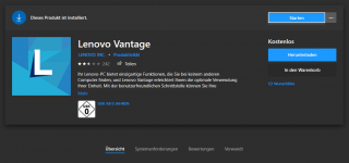

So recht kann ich da nicht mehr folgen. Schaut mal was mir da der MS Store angibt. Einerseits ist es installiert und andererseits könnte ich es Downloaden.
Der MS Store gibt mir immer wieder Rätsel auf.

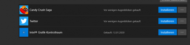

Ist das auch mit Sicherheit der Treiber der im Gerätemanager ist? Nicht das es dir eine Extension installiert hat über den MS Store, passiert auch sehr oft.
Hier, das habe ich auch noch nicht machen lassen:
