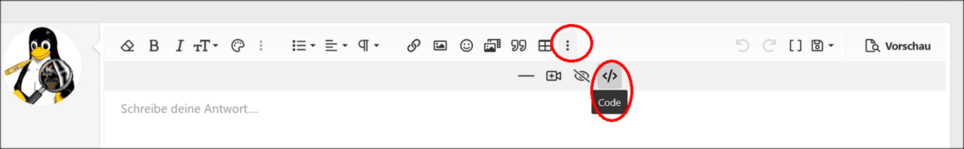

Danke dir, und als Tipp: Wenn du Code-Zeilen einfügt, nimm doch bitte die Code Tags </>. Dann ist es besser lesbar und ggf. leichter weiterzuverarbeiten.

Diese Buttons kann man ganz einfach verschieben, sodass sie für den Benutzer immer präsent sind.
>_ und </> sollten besser immer sichbar sein.
Ich wäre sogar dafür, den Button „Tabelle einfügen“ ins 3-Punkte-Menü auszulagern, damit die Button-Liste nicht zu lang wird.
Aber das ist ein Thema fürs Moderatoren- bzw. Administratoren-Forum. Erledigen kann dies sowieso nur ein Admin.
