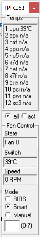

Wahrscheinlich der Prozessor:
1 CPU
Der ist garde bei 39°C und läuft wieder wie verrückt
Eher nicht.
Auf Deinem Screenshot in Beitrag #85 werden 80°C bei "Temp1" angezeigt.
Die Lüfterdrehzahl wird mit 0 rpm angezeigt, also erkennt die Software leider weder alle Temperaturen noch den Lüfterstatus.

Darum hatte ich ja TPFanControl empfeohlen, in der Hoffnung, dass der Sensor einen Namen hat. Aber diese Teperatur aus Speedfan (steht ja in der Titelleiste) wurde in TPFan Control mit "n/a" ausgegeben.

Jetzt steht plötzlich die Lüfterdrehzahl, aber ich weiß nicht, ob der Wert korrekt ist:
Bei mir steht wie oben erwähnt, "UseTWR=0". Ich habe soeben im Wiki gelesen, dass mit "1" mehr Sensoren angezeigt werden. Habe es soeben probiert. Dann wird bei mir gar nichts mehr angezeigt
Immerhin wird jetzt auch der Sensor PWR mit 66°C angezeigt. Zeigt Speedfan unter "Temp1" den gleichen Wert an?
Dieser Sensor sorgt dafür, dass der Lüfter so viel läuft.
Vermutlich orientiert sich der Embedded Controller ebenso, wie TPFanControl immer an der höchsten angezeigten Temperatur aller Sensoren und steuert entsprechend den Lüfter.
Bleibt nur die Frage, warum PWR einen so hohen Temperaturwert anzeigt.
