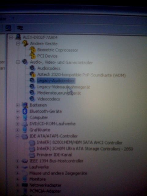

Das Bild ist eindeutig: Der Treiber für "Ethernet-Controller" fehlt. Solange der nicht da ist kann über ein LAN-Kabel nichts laufen. "Netzwerkcontroller" könnte WLAN sein.
Der mit einem Treiber versorgte "1394-Netzwerkcontroller" ist ein Teil von Firewire.

danke an schnitzel - das hat mal geklappt.....
jetzt habe ich nur mehr die problemchen mit der soundkarte und dem fingerabdrucksensor und einem unbekannten pcie.....
siehe bild
