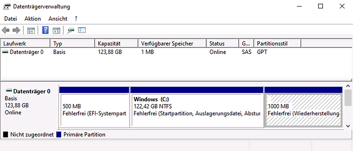

Die Partition wird in der Regel im Laufe der Installation automatisch erstellt.
Eine Option dies zu kontrollieren: Windowstaste + X -> Datenträgerverwaltung.
Sofern nur Windows auf deinem System ist, sollte es grob so aussehen:
Der Fehler tritt auf, wenn die Wiederherstellungspartition zu klein ist. Eine Größe von 1000 MB ist mehr als ausreichend um das Update fehlerfrei zu installieren.
Über das Kommandozeilenprogramm diskpart kannst du die Größe der Partition selbst anpassen:

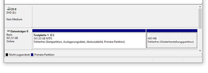

Sieht bei mir so aus. Wie bekomme ich die 495 auf 1 GB? :)
Einfach in der Datenträgerverwaltung die Partition C: um 500 MB verkleinern.
