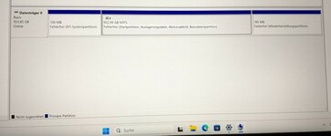

Hallo
gegoogelt und gereadme habe ich schon, das nur um für Google *örx Werbung zu machen und Standardantworten vorzubeugen.
Das Problem konnte mit gpartet und einigen Befehlen gelöst werden.
Reagentc /disable
Diskpart
# X ersetzen durch Nr. des Datenträgers:
Select Disk X
Create Partition Primary Size=1000
Format Quick FS=NTFS Label="ctRecovery"
# Bei GPT:
Set ID=de94bba4-06d1-4d40-a16a-bfd50179d6ac
GPT Attributes=0x8000000000000001
# Bei MBR:
Set ID=27
List Partition
# X ersetzen durch Nr. der Partition:
Select Partition X
# Bei GPT muss in der Ausgabe die Zeile Typ: de94bba4-06d1-4d40-a16a-bfd50179d6ac stehen:
Detail Partition
Delete Partition X
Exit
Reagentc /enable
# Nur zur Kontrolle:
Reagentc /info

Das MS-Skript habe ich (gezwungermaßen, aber mit Erfolg) auf drei Rechnern mit Windows 10 22H2 benutzt. Danach versuchte Windows Update allerdings weiterhin erfolglos, das Sicherheitsupdate zu installieren. Ich musste es mit "Show or Hide Updates" ausblenden, siehe Beitrag in Borns TI und Windows-Blog
Was hier geholfen hat war (mit Klon in der Hinterhand) ein Inplace Upgrade. Die .iso stammte noch von November '23 und somit werden natürlich einige Updates nachinstalliert, nach zwei Reboots wurde aber KB5034441 problemlos installiert.
- Die zuvor vergrößerte Wdhst. Partition hatte danach wieder die ursprüngliche Größe von 571 MByte... Rest war dann nichtzugeordneter Platz.
- Das zuvor gemachte reagentc /disable und enable (=> info: enabled) half nicht.
Interessanterweise waren bei mir von 5 betreuten Geräten nur 2 betroffen, bei 3 lief das Update glatt durch. Die eingangs beschriebene Lösung funktioniert gut.

Wenn ich heute, 16. Jan. 2024 ein System mit Windows 10 oder Windows 11 neu installiere, wie sollte ich da vorgehen?
Wie komme ich gleich zu einer mind. 1GB großen WinRE Partition?
Windows 11 - 783MB
