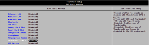

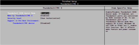

Bei "Important" steht halt Disabled.
Und im BIOS steht auch, dass Enabled nur bei W10 und Linux.
Verstehe ich im Moment nicht.
Wo steht : "Bei "Important" steht halt Disabled"....im Bios, oder wo ?
und..."Enabled nur bei W10 und Linux"
Ich bin selbst dauernd in Linux, wenn ich schreibe.
Ich schaue mal im Bios vom anderen X280.
Hier steht Disable
Wenn man im BIOS ist, steht rechts der Hinweis, dass Enabled nur sein sollte bei W10 vor 1709(?) und Linux
Also was muss ich jetzt einstellen?
Disabled oder Enabled?
Alles klar, habs gecheckt und auch im BIOS gesehen.
Ja, ist richtig so.
