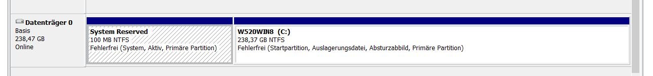

Ich würde folgendes machen: Platte komplett leer bzw. Daten auslagern. Dann neu WIN8 installieren, und danach Systempartition mit der Datenträgerverwaltung auf 100 GB verkleinern. Danach kannst Du hinter reservierter und eigentlicher Systempartition machen, was Du willst!
Und so sieht's aus:
Diese C: musst Du jetzt verkleinern, und der dahinter entstehende Platz kann für neue primäre oder erweiterte Partitionen genutzt werden.

1. Primär: System Reserv. Partition (100MB)
2. Primär: Part. C: mit Win8
3. Erweiterte Partition (hat keinen Buchstaben)
3.1 Logische Part. D:
3.2 Logische Part. E:
3.3 Logische Part. F:
