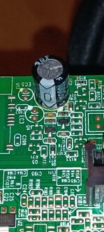

Hallo zusammen, ich brÀuchte in dieser Frage eure Hilfe: ich habe mir heute ein digitalradio zum Basteln besorgt bzw bekommen. Das GerÀt schaltet ein, sobald ich jedoch eine eingangsquelle wÀhlen möchte hÀngt es sich auf und startet neu.
Auf der Platine habe ich gesehen dass rund um einen Kondensator eventuell etwas ausgelaufen ist. Zumindest sieht es fĂŒr mich so aus. Frage deshalb: kann der Defekt von diesem defekten Kondensator her stammen?
2. Kann ich das GerĂ€t theoretisch auch ohne Kondensator testen fĂŒr kurze Zeit? Wenn ich ihn auslöte?
Danke

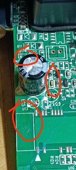

Was sagen die Kreise am zweiten Bild?
Das beige unten am Kondensator ist aber Kleber, dass er sich nicht abvibrieren kann, kein ausgelaufenes Elektrolyt. Das wĂŒrde oben auslaufen, und sieht anders aus.
Als ich das Teil jetzt ausgelötet hab ist es schon beim anfassen mit der Pinzette komplett ausgelaufen ... Ich hab ihn angelötet. Verhalten nach wie vor das gleiche. Dieses Radio nervt mich ... Aber ich geb nicht auf đŸ«Ł
Beitrag automatisch zusammengefĂŒhrt:
Die Kreise beim zweiten Bild sollen markieren wo es nass war bzw eingetrocknet
