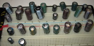

ich wollte mal Fragen, ob ihr auch Probleme mit defekten Elkos (Elektrolyt-Kondensator) habt? Mir sind jetzt innerhalb von einer Woche ein 21" Monitor sowie zwei SAT-Reciever ausgefallen - in allen drei Fällen waren Elkos die Schuldigen. Nach Austausch der Pausbacken gehen alle wieder einwandfrei. Insgesamt war es nun schon der 5. Monitor mit diesem Problem( alle Preisklassen von 250-750 EUR), von denen bei 4 Stk. nur je 2-3 Elkos getauscht werden mussten. Nur in einem Fall hatten die Elkos weitere Teile in Mitleidenschaft gezogen sodass ein neuer Inverter fällig wurde.
Typischerweise scheint das Problem bei Schaltnetzteilen und Mainboards aufzutreten. Bislang ging ich davon aus, dass nur die Niedervolt-Schiene betroffen sei, jedoch habe ich nun gleich doppelt nen nur minimal aufgeblähten 400V 22µF-Elko gehabt, die jedoch auf 2-3µF herunter waren.
Ich will mir garnicht vorstellen, wieviel ansonsten funktionierende Hardware wegen defekter Elkos in den Schrott wandert...

Mit zwei Gefriertruhen hatte ich schon das gleiche. Dort waren die Elkos allerdings ausgetrocknet und ich konnte im Internet nirgendwo Elkos ähnlicher Größe finden. Die eine Gefriertruhe hat inzwischen eine neue Steuerung bekommen (~80€...), die andere läuft noch mit der kaputten Steuerung, bis auch da das Relais aufgibt und kein Weg um die neue Steuerung umhin führt. ^^ Leider tatsächlich ein Fluch, der aber bei einigen Komponenten gerade im PC-Bereich durch die Verwendung neuer Kondensatoren ohne Flüssigkeit (oft "Solid-Caps" genannt) eingedämmt wird. In Billighardware wird man die aber vermutlich nicht finden, da sie teurer sind.

Bei den Solid-Caps muss man auch genau hinschauen, da diese gerne gefälscht werden. Hatte erst zwei zeitgleich und beim gleichen Händler gekaufte SyncMaster 214T offen: bei dem einen waren die Elkos der Steuerplatine wohl echte Solids, bei dem anderen hatten die angeblichen Solid-Caps alle die Sollbruchstelle.
Bei meiner Telefonanlage lag die Schuld für den Kondensatorausfall jedoch in einer zu langsamen Diode, durch die der Kondensator Wechselstrom abbekam. Durch Einbau einer Ultra-Fast-Diode sollte der neue Elko jetzt auch halten.

Tja - leider wird die Elektronik halt teurer, wenn die Elkos und Umbeschaltung entsprechend dimensioniert wird, d.h. die Kapazität nicht immer nur am untersten Minimum dimensioniert ist oder auch mal statt der Standard 85°C Typen die teureren 105°C extended lifetime Elkos eingebaut werden. Wenn dann bspw. der ("von außen") identische Monitor (Auflösung, etc.) wegen der "sauberen" Elektronik mehr kostet, dann greift doch wieder die Masse zum scheinbar günstigeren Teil..

Ja, geplante Obsolesenz kam mir auch in den Sinn, als vor kurzem vier Elkos in den Samsung Syncmaster getauscht habe bei Reparaturkosten etwa 1,60€. Es ist schon richtig ärgerlich wenn teure Geräte an so einen cent-Artikel scheitern.
Vor ein paar Tagen habe ich bei uns im Institut eine halbe Palette PCs gesehen: alle defekt mit geplatzten Elkos :facepalm:

Der krasseste war ein Siemens Server kurz nach der Garanite in unserer Firma, zum Glück haben wir zwei Wochen davor den Ersatzserver schon in Betrieb genommen und hatten nur noch ein Reservesystem darauf laufen. Dort waren fast alle Elkos für die Spannungsversorgung des Boards ausgefallen.
Ansonsten hatte ich Probleme mit Elkos an meiner Gorgy-Timing Wanduhr, an Sat-Receivern und auch alten Röhren-Fernsehern, aber auch an einem Induktionskochfeld.

Ich habe gerade ein Mainboard aus einem Fujitsu Server vor mir liegen, 10 Kondensatoren sind "angeschwollen" oder aufgeplatzt. Und eigentlich hatte ich gedacht das ein Servermainboard etwas hochwertiger gebaut wird und man dann auch mal 50ct mehr für die Kondensatoren hat.
