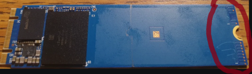

In den Bildern andeutungsweise zu erkennen und auch im Beitrag erwähnt, werden hierbei kleinste und mit bloßem Auge wohl nicht zu erkennende Leiterbahnen durchtrennt.
Du meinst wahrscheinlich den Reddit-Post, denn ich sagte nichts dazu .
Das ist aber eine WD SN500 und nicht die von mir verwendete WD SN520, das sind zwei Paar Schuhe.....die sind anders aufgebaut, das ist entscheidend.
Hier das gepostete Bild der WD SN500
Dazu sagt er das, auf deutsch übersetzt :
Die Platine besteht aus vier Lagen, und obwohl sich auf der leeren Seite keine Elektronik befindet, führen Spuren zu vermutlich Testpins am anderen Ende (siehe zweites Bild). Ich hatte Angst, dass diese einen Kurzschluss mit einer der beiden äußeren Kupferlagen verursachen könnten, die eigentlich nur große Masseflächen sind. Bei der Gelegenheit habe ich etwas von der Lötstoppmaske unten entfernt, damit die Massefläche Kontakt mit dem Metallpfosten hat, auf dem sie sitzt. Ich weiß nicht, ob das etwas bringt, aber es schadet auch nicht.
Die vermuteten "Testpins" oder andere Leiterbahnen gibt es aber zumindest nicht bei der WD SN520.
Ich habe auch schon im Netz gelesen, dass sie diesbezüglich völlig unkritisch ist.
Auch bei mir laufen sie im T480s und X280 seit über einem Jahr völlig problemlos.
