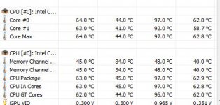

Also ich habe seit gestern dann eine Mini Dock Series 3 Type 4337 USB 3.0 und da ist dann die Konstruktion eben auch nicht der wirklich grosse Wurf!
Wenn ich da mein X220 eingedockt habe, dann geht bei voller Belastung die CPU zumindest mit einem Kern auch ins throtteling....und ich kratze bei der Temperatur an den 97 Grad....CoreVoltage.JPG
