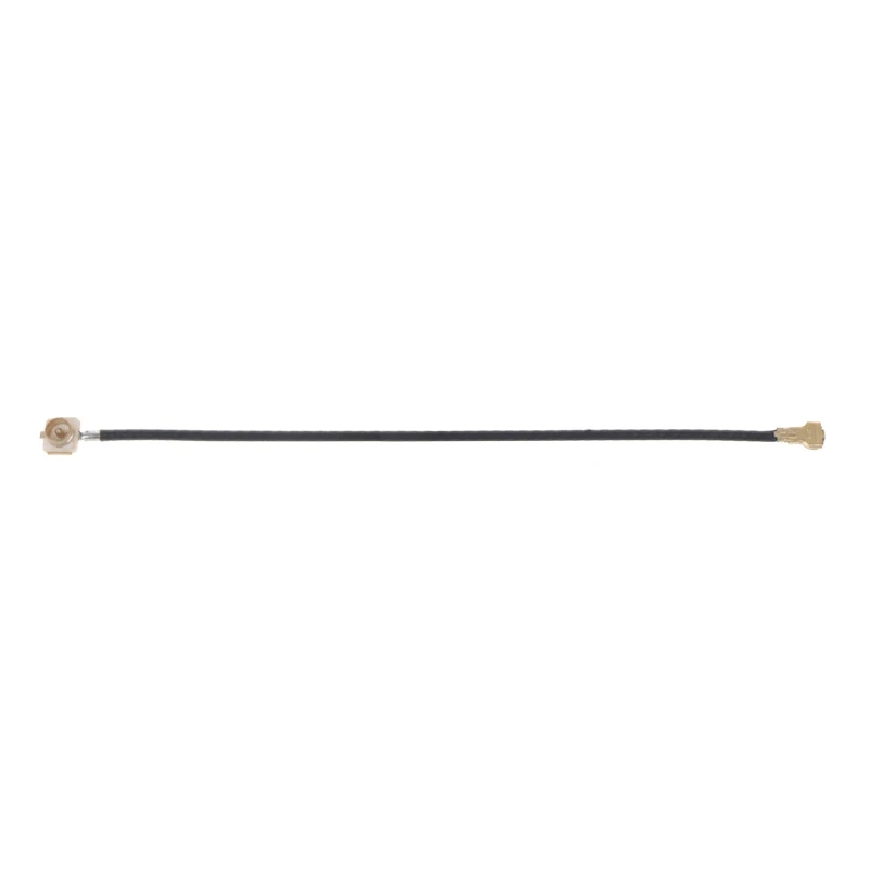

Habe jetzt Adapter und Modul montiert (nicht das Quactel). Leider passen die Antennenanschlüsse nicht: die alten am Ericson habe 2mm Durchmesser, die neuen 1,6mm -> die Antennenkabel passen nicht !!!
Gibts da Adapter???
Im Endeffekt brauchst Du meiner Meinung nach zur WWAN-Karte passende Antennen, die anstelle der 3G-Antennen im Deckel eingebaut werden können. Möglich, dass da etwas getrickst werden muss.
