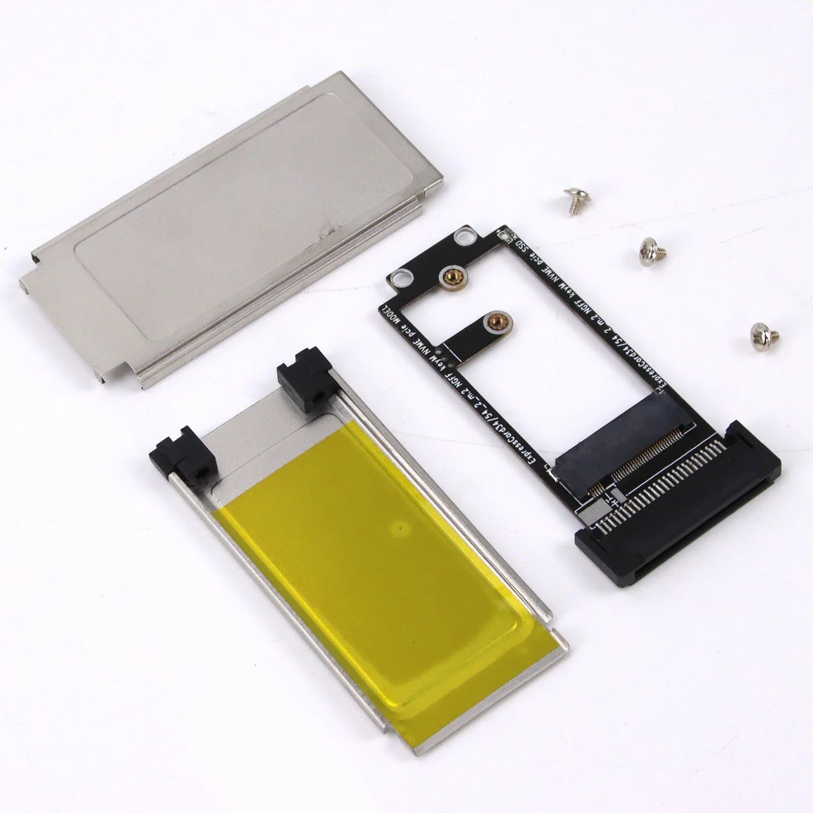

China-Alternative für NVME/PCIe im Expresscard-Slot
Ich habe diesen Adapter seit ca. einem Jahr in einem X230 getestet. Von der Fertigung/Passung her etwas schlampig gemacht, aber durchaus funktional. Unter einem aktuellen Coreboot und mit Linux funktioniert auch das Booten von einer NVME problemlos (Coreboot ab 4.16; die 4.14er Version, wie sie aktuell noch in heads Standard ist, unterstützt noch kein Booten von NVME).
Ein Problem ist die Wärmeableitung in dem engen Expresscard-Slot; es werden bei intensiver Beanspruchung der NVME durchaus Temperaturen von oberhalb 60°C erreicht.

Vielen Dank Stefan für diesen Tipp, welchen ich nun doch noch aufgegriffen habe und getestet und auf einem weiteren Gerät auch bereits einwandfrei mit Coreboot im Einsatz habe. Der ExpressCard to NVMe Adapter funktioniert hervorragend.
Das kann ich absolut bestätigen. Könnte sauberer gearbeitet und einfacher wieder zerlegbar sein, falls die NVMe mal getauscht werden muß.
Tut aber genau was es soll und bootet auch deutlich flotter als eine SSD im internen Slot.
Das ist wohl das einzige Manko, außer der Tatsache, dass der Adapter nicht gerade leicht zu bekommen ist. Auf AliExpress wird der Adapter seit geraumer Zeit nicht mehr nach Deutschland oder Österreich geliefert. Was sehr schade ist, das hatte bis vor einiger Zeit noch immer gut funktioniert. Auf eBay bekommt man ihn aber auch wenngleich auch deutlich teurer.
Ja das kann ich bestätigen, wobei das nur bei wirklich intensiven Datentransfer auftritt und immer noch im grünen Bereich der NVMe liegt. Die meisten NVMe's haben ja eine Betriebstemperatur von <=70 °C. Wobei bei mir bei 60 °C Schluß war. Bei normaler Benützung ist alles schön im kühlen Bereich. Vorausgesetzt natürlich das Notebook selbst hat bereits eine intakte Kühlung und gibt keine unnötige Wärme in Richtung ExpressCard-Slot ab. Deshalb würde ich vor der Benützung der Karte empfehlen das Notebook selbst entsprechend zu warten (Lüfter reinigen, neue Wärmeleitpaste, ggf. auch neues Wärmeleitpad, etc.).

Getestet mit einer M.2 SSD mit 512GB von Kioxia Modell: KBG40ZNT512G
Läuft!
