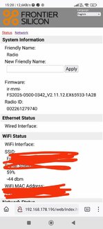

Bei manchen von diesen Radios kann man über das Webinterface auch die Software updaten bzw neue einspielen, bei mir fehlt leider dieser dritte Reiter Punkt ich habe das schon auf Google erfahren müssen dass manche Radios diese Funktion nicht haben.
Firmware Update über USB ist mir nicht bekannt und selbst wenn, sobald ich die USB-Schnittstelle als eingangsquelle auswähle... Überraschung, hängt sich auf
