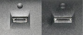

so langsam verabschiedet sich mein Fingerprintreader immer mehr nach unten in den Palmrest rein. Da dass ja sicherlich nicht normal ist wollte ich mal nachfragen ob sonst noch wer das Problem hat und ob ich den Palmrest ausbauen darf ohne die Garantie zu verlieren?
Kommt mir so vor als wäre oberhalb des FP-Readers eine Halterung abgebrochen, unten ist er noch fest.
Man kann ihn auch ohne großen Kraftaufwand weiter rein drücken und er federt (noch) zurück.

Würde einfach einen Fall über ESC+ melden und "FPR defekt" schreiben - das ist ja offensichtlich so.
Der Techniker kann sich dann ja ein genaueres Bild von dem Defekt machen.
