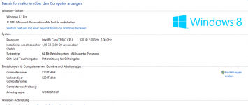

Betriebssystem von mir drauf gezogen WIN8+ 64Bit mit den Ram die drin waren geht es, da zeigt er System.PNG an.

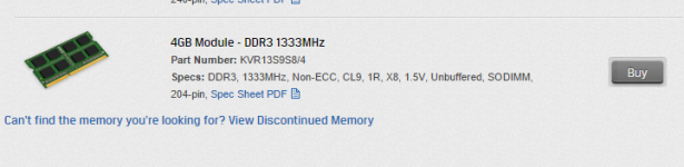

So was event? Hab nicht gedacht das es da so viel gibt von den Dingern, hab bis jetzt anscheinend immer Glück gehabt? RAM.PNG
Wenn ich Dein Bild daneben richtig interpretiere, steht als Beschreibung daneben: 1Rx8 (Also 1 Rank) Du benötigst 2Rx8 Bestückung, also Speicher mit 2 Ranks/Bänken

Die 4GB scheint es nicht mit 2r zu geben von Kingston :-(
Wären das nicht die KVR1066D3S7/4G, mit denen kam mein X200s
