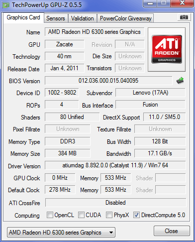

Hallo bawde!
"Tests" und "Settings" sieht genauso aus.
ABER bei "System" sehe ich einen Unterschied:
Bei mir steht
GFX bei mir: AMD Radeon HD 6310 Graphics (Bei dir: 6300)
CPU beide gleich
MEM bei mir: 3184 MB (Bei dir: 3680 MB)
OS: Beide gleich
Der niedrigere MEM-Wert liegt wohl daran, dass ich ein 32bit System installiert habe. Das 64bit-System war nochmal deutlich langsamer.
Schöne Grüße

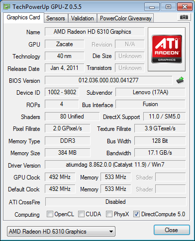

Hallo bawde,
hier mein GPUz-Bild:
Kannst Du daraus irgendetwas lesen?
