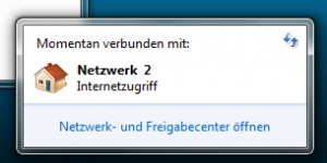

Habe es gerade ausgepackt, und Updates gemacht, etc., alles über LAN. WLAN funktioniert von anfang an nicht: Obwohl WLAN aktiv ist, und ich den Treiber auf dem neuesten Stand habe (es handelt sich anscheinend um einen Intel(R) Centrino(R) Advanced-N 6205), findet der Adapter kein Netz. Die Installation der Treiber usw. funktionierte wunderbar, aber der Adapter selbst funktioniert nicht. Klicke ich wie üblich auf das LAN Symbol, erhalte ich nur Infos über die LAN Verbindung:
Beziehungsweise (ohne LAN)
Wohl aber ist ein Netz verfügbar!

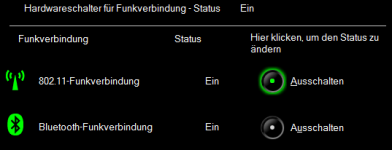

Hier noch eine Bestätigung dass eigentlich alles an ist:
Weiß jemand, was los ist? Ist der Adapter hinüber?

Den Hardwarefunkschalter an der linken Seite hast Du überprüft?
Ja, der ist eingeschaltet!
@ Linrunner .. sollte, wenn der HW-Schalter betätigt ist, nicht im Lenovo-Tool unter Windows BT und WLan disabled sein und nicht aktiviert wie oben? (das ne ernst gemeinte Frage .. ich hatte noch nie nen Windows auf den TPs)
@ Ludwig: Da Linux ebenfalls nichts findet ist es egal ob AC oder Windows die Netzwerke verwaltet .. vorallem sollte Windows, das kenn ich noch aus XP-Zeiten, doch drauf hinweisen wenn ein anderes Tool für die Netzte zuständig ist.
@blafoo: Zumindest bei den Reihen bis x00 ist es so: Wenn der Hardwareschalter auf "Aus" steht, ist auch wirklich alles aus. Desweiteren wird im Lenovo-Tool gar keine Funkverbindung mehr angezeigt, sondern nur, dass zum Einschalten jeglicher Funkverbindungen der Schalter wieder umgestellt werden muss (nebst kleiner Animation, wie der Schalter aussieht...)
Ich gehe mal davon aus, dass sich das nicht groß geändert haben dürfte.
@noctilux: irgendwelche BIOS-Einstellungen kommen da auch nicht infrage würde ich sagen. Man kann die Karte zwar an zwei verschiedenen Stellen im BIOS deaktivieren, aber dann sollte sie gar nicht mehr im Gerätemanager auftauchen. Kannst Du ja mal überprüfen; vielleicht gehts ja auch nach einmal disablen und wieder enablen.
Ansonsten wohl ein Fall für den VOS...
