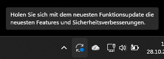

seit einer Weile wird mir auf dem T14s das Update von Windows 11 24H2 zu 25H2 angeboten, bislang aber optional. Und zwar unter Einstellungen/Windows Update als auch sogar rechts unten in der Taskbar:
Dort kann man den Hinweis ausblenden, er erscheint aber täglich neu (toll, warum wird dann das Ausblenden überhaupt angeboten...).
Ich werde wohl abwarten, bis 25H2 irgendwann automatisch installiert wird. Wie handhabt Ihr es?
