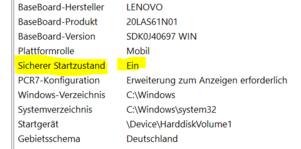

Ist denn nach dem Start von WINDOWS Secure Boot noch aktiv? (-> Systeminformation)
Wenn nicht, hat das UEFI beim Update die vermutlich Startsignatur aus dem RAM geworfen.
"WINDOWS drüberinstallieren" ist die einfachste Variante zur Behebung...
