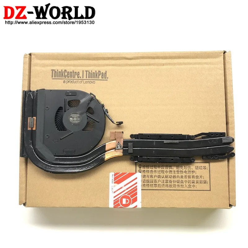

Ich habe kein Bohren in den Heatpipes gesehen. Ich hab mir überlegt ein Dualpipe zu kaufen: https://de.aliexpress.com/item/32947873466.html
Was hälst du davon?
Wäre einen Versuch wert. Du hast deinen Rechner ja schon aufgeschraubt und die Kühlung gesehen, ist das das passende Teil? Laut Titel ist das für diskrete Grafik gedacht und hat auch zwei Wärmesenken rechts, du schreibst bislang aber nur von der integrierten Intel-Grafik.

1. Das Teil kann passen. Es gibt einen extra Kühlkörper, der abgeklept werden soll.
2. Welches Programm benutzt du da?
Hab ich selbst in meinem iGPU-Modell verbaut. Passt problemlos.
