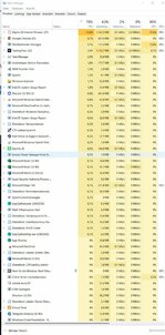

habe ein T480s mit i7 8650U 24GB ram mit Intel UHD 620. Seinerzeit mit windows 10 gekauft und das UPDATE auf Windows 11 gemacht. Vorher und ich meine nun noch mehr, wird der Bereich um die CPU und den Lüfterausgang HEISS nicht warm. Denke dass geht auf die Lebensdauer des Apparates. Ebenso ist häufig eine nahezu Vollauslastung der CPU festzustellen. Muss allerdings gestehen, dass ich recht bequem bin manche Anwendungen zu schließen.
D.h. Gerne mal sind dann "zu viele" Anwendungen nicht geschlossen. Na ja, wie gesagt es stört mich das die Kiste so heiß wird und ich frage mich, ob ein Cleaninstall die Wende bringt oder ob ich einfach ein Laptop mit potenteren Komponenten benötige. Würde mich freuen, ein paar Gedanken von Euch dazu zu erfahren. Der Monitor ist normal über HDMI angeschlossen.
Gruß Gunni
PS: habe mal gelesen, dass man Arbeitsspeicher der CPU zuweisen kann. Ist da was dran?
Diese Peaks entstehen, sobald ich mal die Desktops wechsele.
Die Arbeitsspeicherauslastung liegt ziemlich konstant bei 62% und das bei 24GB RAM ist das normal?
Bei fast 55% Prozessorlast und 45% GPU-Last nur durch deine beiden Browser und den daraufhin daueraktiven Turbo (Basis 2,11 - tatsächlich 3,5GHz) sind die Temperaturen nicht verwunderlich - bessere Hardware würde daran nur minimalst etwas ändern.
Du könntest dein Energieprofil auf ausgeglichen oder Energie sparen stellen - dann wäre der Turbo weniger aktiv und das ganze System deutlich kühler.
Ansonsten wirst du dich bei deinem Nutzungsprofil (keine Ahnung was deine Browser machen - Spiele oder Mining?) keine Besserung spüren.
PS: Du kannst mal im taskmanager der browser schauen welche Seiten soviel Last erzeugen - vielleicht hast du ja wirklich Mining in javascript aktiv?

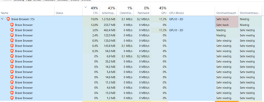

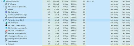

wie kann ich das prüfen, ob mining aktiv ist? Spiele laufen generell gar nciht.

Opera/Chrome hat einen integrierten Taskmanager bei dem du prüfen kannst welche Seiten das sind (Chrome -> Umschalt+ESC, müsste unter Opera auch gehen da Chromiumbasiert)
Die GPU Verarbeitung startet sich neu wenn sie stoppt. Ansonsten sehe ich nicht auffälliges

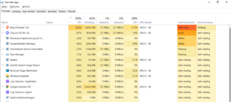

so clean install gemacht und gleiches Ergebnis. Es nervt einfach nur. Welches Laptop hat den mehr drauf als diese Kasperbüchse?
es läuft scheinbar nur ein Kern im Rechner. Kann man da etwa noch drei weitere aktivieren? Habe die Intel updates alle gefahren. Bios ist aktuell und Hyper Threading im Bios ist eingeschaltet...

Klick mal statt auf "Prozesse" auf den Reiter daneben "Leistung" und dann unten auf "Ressourcenmonitor".
Im Ressourcenmonitor dann auf "CPU". Dort siehst Du, wie die einzelnen Kerne ausgelastet sind und musst nicht über "scheinbar" spekulieren.
Nein, dein "Brave Browser" kann aber offenbar nicht einen einzelnen Prozess auf mehrere Kerne verteilen. Vermutlich läuft in diesem Prozess also etwas in nur einem Thread. Und dann werkelt halt ein CPU-Kern daran.
Das ist dann eher eine Sache des Browsers bzw. der Webseite, die du da nutzt. Läuft da also z.B. irgendein aufwändiges Script auf der Seite, kann es halt sein, dass da schlicht aus Prinzip kein Multithreading möglich ist.
In den Chromium Browsern gibt es normalerweise einen Browser-Taskmanager mit Shift+Esc. Darüber kannst du sehen, welche Prozesse des Browsers genau womit ausgelastet sind. Ich gehe davon aus, dass das bei Brave auch so sein dürfte. Schau da mal nach und häng ein paar Screenshots dazu an.

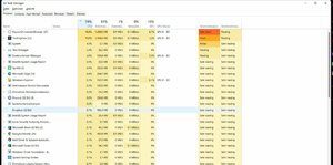

oder liegt es an windows 11??? Der Performance benchmark bestätigt meinen Eindruck nach dem cleaninstall vor 2 Tagen. MÜLLEIMER! DRECKSTEIL :devilish:

Laut Deinem Screenshot ganz unten hast Du eine Auslastung von 82% durch Hintergrunsprozesse. Welche sind das?
wie kann ich das prüfen? habe oben mal einige screenshots der Leistungsüberwachung angehangen
Dafür gibt es den Taskmanager.
In der Prozessauslastung Beitrag #13 Schlägt schon mal der Brave Browser mit über 50% zu Buche. - Verwende mal einen anderen Browser, die z.B. der_ingo empfohlen hatte. Auch Edge Browser oder Firefox können zum Vergleich getestet werden.
Aber wie schon geschrieben: Je mehr Webseiten mit aktiven Inhalten geöffnet sind, desto höher die permanente Auslastung. Da kann der Rechner nix dafür.
