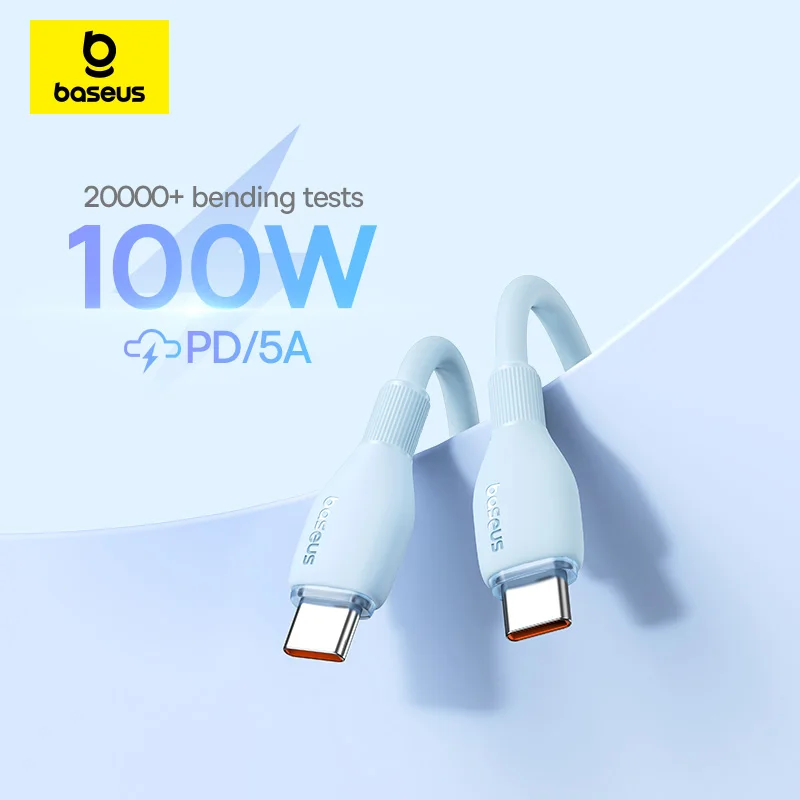

Direkt aus China kriegt man übrigens sinnvolle Markenware mit 100W PD2 und 480 Mbit Daten ab 5€...
Hier zum Beispiel direkt aus dem offiziellen Ugreen Aliexpress Store:

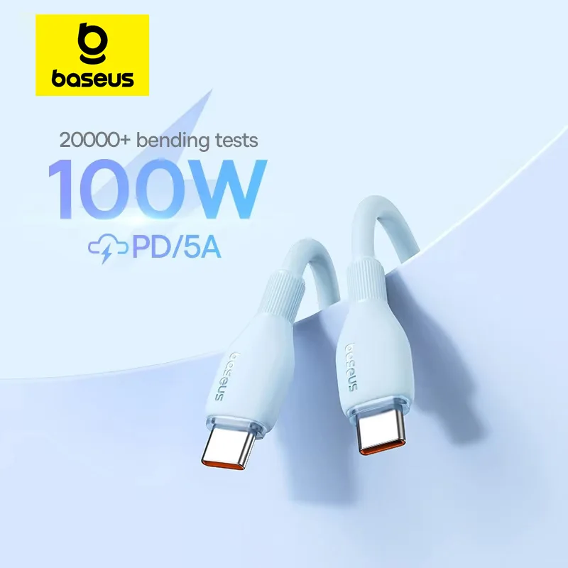

Selbiges, aber Baseus:
Das Baseus Kabel haben Freunde von mir, die sind super cool. Sehr weich und flexibel, und verheddern sich viel weniger als Standardkabel. Die sind aus TPE, statt wie die meisten 0815 Kabel PVC.
