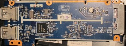

Anbei ein Bild von der Platine, der große Chip ist ein NEC / Renesas D720200AF1 - also PCIe zu USB 3.0. Also ist das möglicherweise - wie yatpu bemerkte - ein speziell belegter microSlimSATA-Stecker, der dann auch nur im Dell funktioniert.
Weiter komme ich wie gesagt mangels Testmöglichkeiten nicht.
Grüße, pepun.

nicht microsata, sondern slim sata. microsata kommt nur bei 1,8"-ssds zum einsatz, wie sie in x30* und t400s und t410s verwendet wurden.

ohne speziell beschalteten sata.port wird das nichts. ich halte es daher für ausgeshclossen, dass das teil in einem thinkpad funktioniert.
und der Gewinner im "Wer liegt richtig mit seiner Vermutung"-Wettbewerb ist: Yatpu.
Heute probiert in einer X200 Ultrabase -es wird erkannt, dass da irgendwas im Ultrabay steckt, aber mehr auch nicht. USB bleibt funktionslos, getestet mit Kubuntu 12.04 und 14.04.
