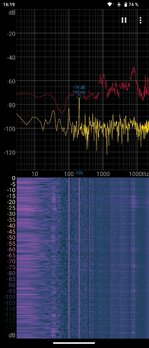

Ich bin dann also ran gegangen und habe mit nem audiovisuellen Spektrometer die Frequenz versucht zu ermitteln um es genau zu wissen.
Wie im Bild zu sehen, ist bei 100 und 200 Hertz der Ton klar zu erkennen. Wenn ich den Verstärker z.b. ausschalte, brechen die Frequenzen auch genau dort ab.
In Europa sind ja Netzspannung und -frequenz auf 230V à 50 Hz festgelegt, in den USA/Kanada sind es 60Hz bei 120V. Deswegen stand im Blogartikel auch 50 / 60 Hz.
Was liegt denn jetzt hier vor? Ist 100 bzw 200 Hz als ein Vielfaches von 50 zu verstehen? Dann wäre die Stromversorgung im Haus nicht ganz rund. Das einzige was mir bleibt zu prüfen, bevor ich an vielleicht defekte Kondensatoren o.ä. rangehe, wäre eine andere Kaltgerätekupplung zu versuchen, aber muss es dann auch zwingend ein C17 Kabel sein? Ich hab ein normales Druckerkabel mal ausprobiert (C13) - da hat es auch munter weiter gebrummt.
