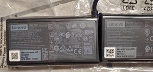

So!
Heute sind die beiden 65W-Netzteile von Lenovo angekommen. Was soll ich sagen? Eine absolute Glanzleistung von Lenovo! 👺
Es handelt sich 2x um praktisch das gleiche Netzteil, aber mit minimalen Unterschieden. Es sieht so aus, als kämen die beiden Netzteile von zwei unterschiedlichen Zulieferern, die die Geräte nach der gleichen Spezifikation von Lenovo bauen. Die Maße, Design, Kabellänge, elektr. Daten sind komplett gleich, aber Verpackung, Typenschild am Boden und die Pins im Mickeymouse-Stecker unterscheiden sich ein wenig, siehe Bilder.
Dass man als OEM die gleichen Teile von mehreren Zulieferern fertigen lässt ist ja an sich nichst besonderes, macht man zur Risikostreuung, aber dass die beiden dann unter unterschiedlichen Teilenummern verkauft werden... hinterlässt eher den Eindruch dass bei Lenovo hier die linke Hand nicht weiß was die rechte tut...
Wieder eine Erkenntnis reicher, nur leider keines davon mit Flachstecker :( Bin noch am überlegen ob ich beide wieder zurückschicke oder eines behalte... wenn ja - welches nur...? 🤪
