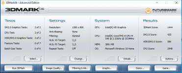

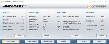

Ich hatte in meinem X220 (allerdings mit i7) per eGPU eine GTS 450 angeschlossen - lief tadellos und hat die Performance mal richtig nach vorn gebracht, siehe Screenshots :thumbup:
Bei Interesse steht das Plug-and-Play Set aus Netzteil, eGPU Adapter, Grafikkarte und hübscher Verpackung zum Verkauf :)

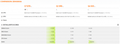

Hier noch ein Vergleich der GTX 660 TI / GTX 750 TI / GTX 960 mit jeweils 2GB VRAM auf einem X220 mit i7 2620M
