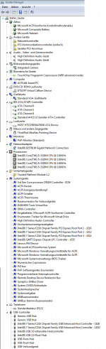

Der Gerätemanager liefert alle Schlüsselinformationen, die man benötigt. - Hier findest Du eine Hilfe, wie man die Informationen anwendet:
Identifikationsmöglichkeiten der Hardware
Vielen Dank, jetzt weiß ich also, wie ich vorgehen sollte, sobald ich mit dem Clean Install beginne. Vorher muss ich doch aber alle momentan verwendeten Treiber deinstallieren, oder? Ich habe mal einen Screenshot vom Gerätemanager gemacht. wenn für jeden dieser Punkte ein Treiber vorliegt, werden die definitiv nicht alle in der Systemsteuerung unter Software angezeigt und ich wüsste nicht, wie ich sie sonst loswerden könnte... Geht das denn so einfach?
Beim Rmsuchen habe ich auch diesen Thread (https://thinkpad-forum.de/threads/154602-Beratung-X230/page6) gefunden und mir das Tool runtergeladen und laufenlassen. Es hat noch einen Treiber installiert. Den Treiber für den Netzwerkcontroller (unter "Andere Geräte im Manager) hat es wohl nicht gefunden und auch Windows findet den nicht, also muss ich da wohl manuell dran. Aber noch immer gehen hotkeys oder leuchtendes i-Pünktchen usw nicht... Obwohl laut Geräte-Manager (fast) alles klappen sollte...
