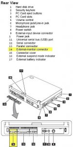

Genau deshalb habe ich dir (Matthias D.) ja auch schon zweimal geraten einen externen Bildschirm anzuschliessen, da dann endlich Gewissheit darüber herscht, ob der Display kaputt ist oder nicht!!!!!zornig
Den Anschluss findest du auf der Rückseite hinter der Abdeckung. Es handelt sich um einen ganz normalen VGA Stecker.

ok jetzt hab ich ein bild Bildschirm ist kaputt...
