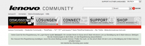

Könnten sich bitte ALLE, die das Problem mit dem Displaybezel haben, sich hier melden? -> http://forums.lenovo.com/t5/T4-T5-und-neuere-T-Serie/T440s-Bildschirmrahmen-löst-sich/m-p/1353481
Die Registrierung dauert inkl. E-Mail Aktivierung keine 3 Minuten. Es haben sich bisher zu wenige Leute gemeldet, als dass Lenovo das Problem ernst nimmt. Je länger ihr wartet, desto unwahrscheinlicher ist ein Fix seitens Lenovo. Die Produktpflege (u.a. BIOS-Updates) ist in den ersten Wochen / Monaten nach Release am besten, also bitte anmelden und euer Problem schildern! Hier in diesem Forum lesen keine Lenovo-Mitarbeiter, daher müsst ihr euch im offiziellen Forum melden!
Registrierung ungmöglich. Jeder NAme wird abgelehnt.
Wie jetzt? Bei mir gings doch auch. Evtl. hatteste einfach nur Pech mit den Namen o.O? Probier es im Zweifelsfall mal mit einem anderen Browser.
//Edit: Ich habe es jetzt gerade ausprobiert. Erster Versuch und direkt success. Oder werde ich gerade von dir getrollt (falls ja, dann bitte Ironie-Tags in Zukunft)? Die Hinweise für die Namenserstellung:
Your login name must be at least two characters long. You can use letters, numbers, dashes, and underscores
Selbst bei diesem "trshszrdfx" wurde angezeigt, dass es schon vergeben sei. Eine Registrierung ist dennoch geglückt.... :facepalm:
Immer diese komischen Forenuser mit komischen Namen :)! Freut mich aber, dass es jetzt bei dir auch geklappt hat :thumbup:!
