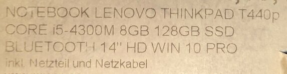

Hallo, ich überlege ein T440p (20AW mit IPS-Display) als zusätzlichen Linux Mint PC (LMDE 6, also Debian Edition) zu bestellen. Gibt es dabei irgendwelche Dinge die sich al eine Baustelle entpuppen? Meine anderen älteren >ThinkPads (T420, X220T und W520) funktionieren absout problemlos "out-of-the-box" ...
Ich habe gelesen/geschaut das das UEFI bei der Installation das Mainboard zerstören soll und GRUB eventuell Schwierigkeiten machen soll? Ist da etwas dran?
