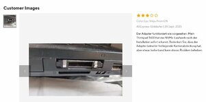

Ich hab den originalen ExpressCard Adapter mit ner Pcie 4 Karte 2242 am laufen. Und dad Teil ist das beste Upgrade dass man bei pre-xx30er Thinkpads machen kann!
Das verlinkte Exemplar schaut aber genauso aus und ich denke mal dass die Schaltlogik auf der Platine gut nachgebaut werden kann. Bei dem Preid würd ich gar nicht lange nachdenken
Im Grunde ist das ja nur Mechanik: Die PCIe-Lanes des Expresscard-Slots auf einen M.2-Connector umsetzen. Die Spannung (3,3V) ist ebenfalls die Gleiche.
Irgendwelche Elektronik, wie einen Controller zur Protokollumwandlung oder Spannungswandler, gibt es hier nicht. So lange das handwerklich sauber umgesetzt ist, kann dabei eigentlich nichts schiefgehen.
