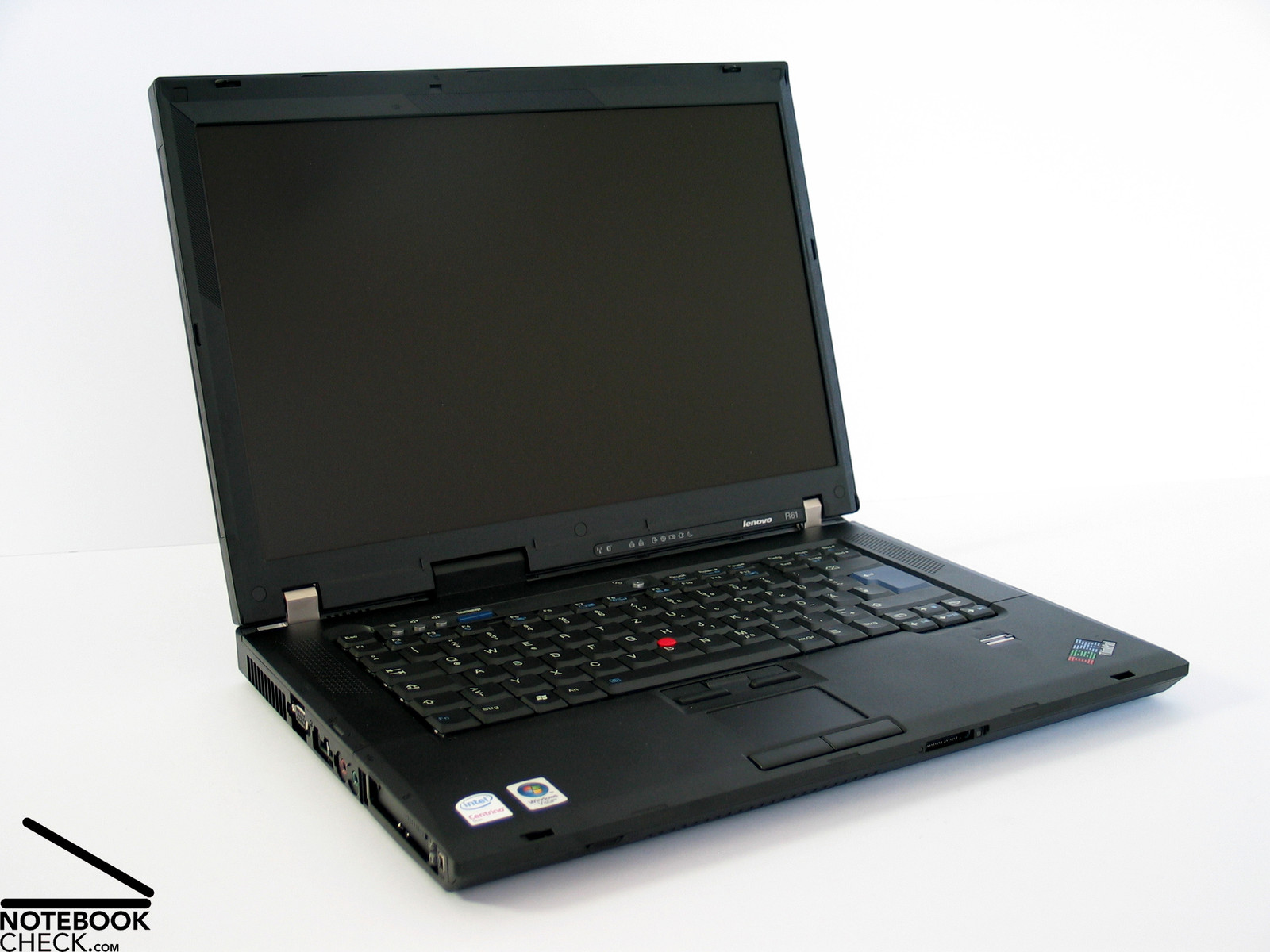

mit Webcam
ohne Webcam
Vergleichsbilder. Die Webcam sollte dir hier auffallen. Das das nicht dein Modell ist soll uns nicht weiter stören, die sehen sich ähnlich. Wenn vorhanden, freuen, abkleben und sie später beim evtl. Weiterverkauf anpreisen. Wenn nicht vorhanden besteht kein Handlungsbedarf. Bei Lenovo ist das TP ohne gelistet soweit ich auf die Schnelle sehen kann...
