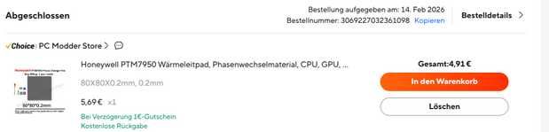

@Ravensberger ich kaufe immer die "Original Honeywell PTM7950" von AliExpress für einen unverschämt günstigen Preis.
Ob das eine Fälschung oder ein Original ist, vermag ich nicht zu beuteilen.. ein Forenmitglied meinte mal die Verpackung sieht original aus, jetzt habe ich eine andere Verpackung bei der nächsten Bestellung gehabt mit einem Scancode drauf.
Aber im Endeffekt ist es mir egal, das Zeug funktioniert und tut gut und so gute Ergebnisse bekomme ich nur schwer bis gar nicht mit WLP hin... und die pumpt bei mir schnell aus und verliert Leistung.
Meine Definition von unverschämt günstiger Preis:
Das ist ein 8x8cm Flatschen, das reicht also in etwa für 25-30x Ryzen 4750U DIE Größe oder ~50x Intel i5/i7 8. oder 10.th Gen Mobile...
Am besten in den Warenkorb packen und ein paar Stunden später schauen, ob es ein gutes Kombi-Angebot gibt.. falls ja, zwei Billigartikel dazu und bestellen -> mit 100% Wahrscheinlichkeit günstiger inkl. Versand als Einzelkauf.
Derzeit 80x80mm für 6,39 als Kombi-Knaller, erfahrungsgemäß wird es zu Anfang-Mitte der Woche günstiger.
Hier meine Kiste:
