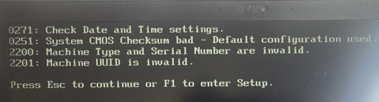

So weit, so gut. Beim booten kommt dann gleich folgende Fehlmeldung (s. Bild):
Weiß einer von euch, woran das liegt bzw. liegen könnte?
Danke im voraus
Das Board kam ohne CMOS-Batterie. Datum und Uhrzeit setzen wirkt Wunder.
Zu Error 2200 und 2201:

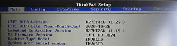

Ich habe BIOS-Datum aktualisiert.
Jetzt bleiben Fehler-Nr.: 2200 und 2201. Es geht dann weiter, als wäre alles normal...
Du musst die Typnummer und die Seriennummer des Thinkpads "ins Bios bringen". Entweder die originalen oder welche von einem Thinkpad das original mit dem Board was Du gekauft hast ausgeliefert wurde. Anleitungem wie das geht findest Du im Forum über die Suche (oder folge den Infos oben).
Ich habe den gleichen Umbau gerade erst 2x gemacht um die Thinkpads Windows 11 tauglich zu bekommen.
Bin seit Stunden daran beschäftigt. Bis jetzt keine Fortschritte.
Wärst du so nett und kurz & knapp erklären, wie du es gemacht hast?
Danke
Link zum Programm müsste dabei sein
Sorry, ich bin nicht immer online.:
Ich habe dazu ein USB-Diskettenlaufwerk und nutze damit das HardwareMaintenanceUtility von Lenovo. Anleitung anbei.
Nach zig versuche hat es endlich geklappt.
Danke an alle 🤝
