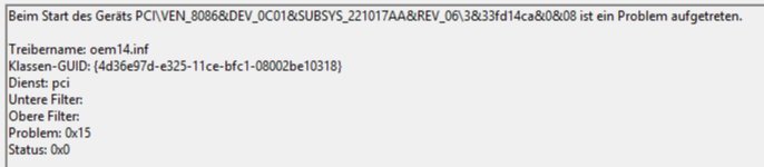

Problem gelöst. Möchte gerne mit euch die Lösung teilen.
Lösung: Entfernung der "Treiberleiche", die verhindert hatte, dass das System die Hardwareerkennt.
Habe den Eintrag (Geräte-Manager) mit dem gelben Rufzeichen deinstalliert und die GeForce-Karte wurde wieder vom System erkannt.
Was mich aber ein bisschen wundert ist, wie kam der Fehler zustande? Ich habe "nur" die Treiber von der Lenovo-Seite (via Lenovo Aktualisierungsprogramm) installiert und bei der Installation ist auch kein Fehler angezeigt worden! Weiters, nach der Deinstallation und Suche nach geänderter HW wird hierzu nichts mehr angezeigt. Wie kam dann dieser Eintrag bzw. die Treiberleiche zustande?
Anbei das Bild der Treiberleiche und die ergänzenden Infos. Wie gesagt - ist jetzt ersatzlos weg.
Habt ihr diese Treiberleiche evtl. auch? Mein System: T540p, Windows 8.1 Pro (x64).
Danke nochmals und Gruß
schön, dass du's gelöst bekommen hast ... aber komisch find ich es trotzdem ein wenig, dass Win8.1 deine GeForce als "Intel Xeon E3-1200 Prozessor PCIe x16 Controller" erkannt haben will?! ich mein, da ist ja nicht mal ne Xeon-CPU drin und der Chipsatz ist wohl auch kein Workstation/Server Xeon-Chipsatz? :confused:
