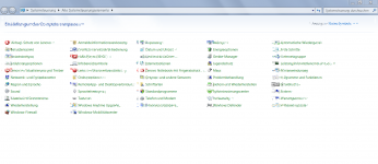

mein T500 verzerrt in unregelmäßigen Abständen das Bild wie im Screenshot angehängt. Wenn man dann das betroffene Fenster minimiert und wieder maximiert, sind die meisten Verzerrungen weg. Manchmal bleiben welche übrig, die man dann wegbekommt wenn man mit der Maus drüberfährt.
Ist das ein Hardwareproblem oder ein Softwareproblem? Ich habe alle aktuellsten Treiber installiert und verwenden den Switchable Graphics Treiber und habe normal die Intel Graphic aktiviert.

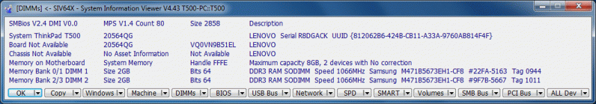

@Modulator: Es sind laut SIV Samsung RAMs.

Hier zwei Screenshots, wie der Fehler bei mir aussieht. Wenn man mit der Maus druebergeht, ist alles wieder normal.

Ich habe allerdings im BIOS die Grafik auf switchable stehen. Wenn ich bei Win7 auf der Taskleiste beim Rechtsklick auf das Energiemananger-Icon -> Switchable Graphics auf "Energiesparprozessor" umstelle (dh. auf die integrierte Grafik), dann verschwinden die Probleme.
Scheint also eher ein Problem der ATI-Grafikkarte ("Hochleistungsprozessor") zu sein.
