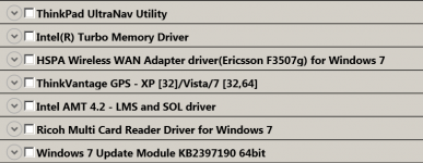

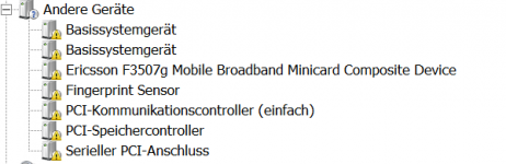

Danach habe ich einen erneuten clean install ausgeführt. Jetzt bin ich wieder soweit, dass ich die Lenovo System-Update-Funktion benutzen will.
Welche der angebotenen optionalen Ubdates sind aus Eurer Erfahrung unproblematisch?
Bei meinem produktiven T500 glaube ich mich erinnern zu können, dass die Ericson-WWAN-Karte einige Probleme machte.
Viele Grüße
ctulhu
Bild 1: Pos 1,2,5,6,9, 11 und 12 installieren, den Intel Matrix Storage -Treiber auf KEINEN FALL installieren
Bild 2: Pos 1,2,3,5 und 6 installieren, wobei Du überlegen solltest, den Turbomemory auszubauen, da er nichts bringt außer Wärme und erhöhten Akku-Stromverbrauch, GPS installieren, wenn Du den Rechner auch zum Navigieren nutzt
Welche Tools Du installieren willst, hängt von Deinen persönlichen Vorlieben ab:
http://thinkwiki.de/ThinkVantage_Tools
Hinweise:
Die Probleme mit der Ericsson-Karte lassen sich in der Regel durch ein "Load defaults" im BIOS beheben.
Klicke mal auf den nach unten weisenden Pfeil am linken Rand der o.a. Auflistung in System Update
