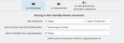

Damit taucht ein seltsamer Effekt auf: das Gerät ist zugeklappt, wird via Dock angeschaltet und fährt hoch. Bild kommt auf dem externen Bildschirm, Login-Fenster taucht auch auf. Sobald ich mich angemeldet habe, geht das System aber sofort in den Standby. Ich kann es dann per Tastendruck wieder aufwecken und weiterarbeiten.
Offenbar erkennt das System den geschlossenen Deckel und meint, es müsse dann in den Standby wechseln. Was natürlich bei einem externen Display samt externer Tastatur und Maus irgendwie sinnlos ist. In den Energieeinstellungen von KDE ist folgendes eingestellt:

Wäre es nicht einfach schlauer, den Schalter "Beim Schließen des Laptopdeckels" auf "Do nothing" zu setzen,
und den Sleep-Modus später per Keyboard auzuloesen?
