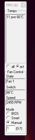

Ein Temperaturproblem liegt nicht vor. HWINFO zeigt nach dem Start für den Prozessor im Idle beispielsweise 42 Grad, der Lüfter läuft trotzdem auf 100%. Per TPFancontroll kann ich den Lüfter manuell steuern.
Lenovo Diagnostic gibt beim Lüftertest eine Fehlermeldung aus. Der Test kann nicht ausgeführt werden. s. Bild unten.

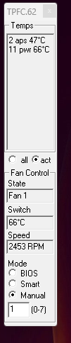

Ich würde mir ja nun direkt einen neuen Lüfter bestellen, bin mir aber gar nicht sicher, ob es da 100% dran liegt, denn TP Fancontroll erkennt durchgehend nur einen Sensor (den PWR) und nur ab und zu taucht zwischendurch ein zweiter Sensor auf. Kann also auch ein Mainboarddefekt vorliegen und wenn ja, wie kann ich das denn nun herausfinden? HWINFO wiederum scheint weitere Sensoren zu erkennen, da ja die CPU Temperaturen ausgelesen werden.

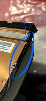

Ich habe gerade nochmal die Steckverbindung kontrolliert.
Dabei ist mir was aufgefallen:
Der Anschluss hat 5 Pins, der Lüfter nur 4 Kabel.
Der alte Lüfter hat, passend zu den Pins am Anschluss, auch 5 Kabel.
Fehlt da n Kabel? :LOL:

Also mein neuer T480 nVidia Kühler mit FRU 01AX925, den ich noch liegen habe, hat alle 5 Pins mit Kabel belegt.
Ok. Danke fürs nachschauen!
Dann habe ich Mist bestellt und dann wird es wohl daran liegen.
Ich hole mir mal ein Originalteil von Lenovo - das war der jetzt verbaute nicht.
Lenovo hat gerade noch 5 Stck auf Lager.
Interessant, da komm mal erst drauf.
Der vom 480 ohne Nividia hat 4 Kabel 🤔

Ja sauber! Mein Lüfter aus dem Bildern oben mit den 5 Kabeln ist der vom Board ohne Nvidia 😂

Ist der Kabelbaum eigentlich fest am Lüfter? Kann man evtl Lüfter und Kűhler einmal über kreuz tauschen?
Gute Idee. Das gucke ich nachher mal nach
Habe mal nachgeguckt.
Man könnte den gesamten Lüfter inkl. der 5 Kabel mit dem Lösen von 2 Schräubchen und 2 Klipsen wechseln.
Wäre da nicht noch ein 6. Kabel, was vom Kabelbaum zum Lüftungsausgang führt und da fest mit Schaumstoffdichtungen verbunden ist bzw. durch diesen Schaumstoff durchgeführt wird.
Man kann’s bestimmt auseinanderbauen, aber nicht zerstörungsfrei.
