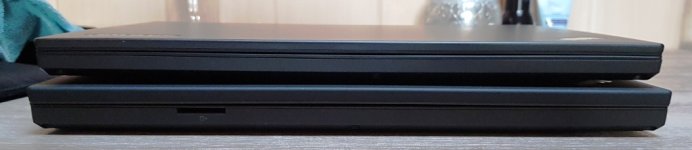

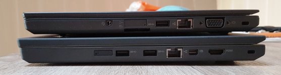

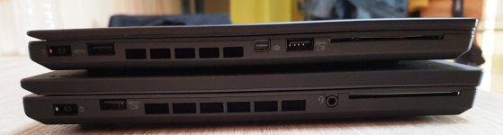

Ich habe grad mal ein paar Vergleichsfotos mit einem T450s gemacht..
Ich hoffe, Jack56 hat nichts dagegen, das Gerät geht gleich auf die Reise..
Für die Fotos habe ich den dicken Akku mal rausgenommen, weil er doch nach unten weit raus steht.
Auf dem T460p war die Skalierung bei 150%, bei dem T450s bei 100%.
Ich muss ehrlich zugeben, das Display im T450s gefällt mir einen Tacken besser..
Das Weiß sieht weißer aus und die Helligkeit ist etwas höher, Vergleich im Akku Modus. ( wobei ich nicht denke, das es mit NT anders ist )
Das Gehäuse und die Tastatur sind wirklich nicht so empfindlich bei Fingerabdrücken, wie beim T450s.
Aber das Touchpad und der FPR sahen heute morgen so aus wie die vom T520 meiner Frau..
Also da sollte Lenovo noch an der Oberfläche arbeiten, oder ein Putztuch bei geben.. :-)
Das Gehäuse vom T460p ist bombenfest, es gibt aber 2 kleine Kritikpunkte..
Über dem SmartCard Reader lässt sich die Handballenauflage leicht eindrücken, aber ohne Geräusche zu machen.
Beim T450s ist es allerdings genauso, wenn nicht sogar noch ein Wenig mehr.
Und die vordere Kante ist sehr kantig.
Das ist beim T450s und bei anderen Modellen etwas schöner gelöst.
Aber bei beiden Punkten ist das Meckern auf sehr hohem Niveau.
