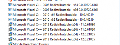

Was auch zu einem derartigen Anzeigefehler führen: Die Deinstallation scheinbar sinnloser Visual C++ Runtime Librarys, sofern diese noch von Lenovo Tools installiert wurden. - der diese wurden noch nicht installiert.
@fb1996:
Sind bei Dir Visual C++ Runtime-Pakete installiert?
Danke fb1996.
@denny783:
Diese oder zumindest ein Teil dieser Visual C++ Runtime müssten bei Dir ebenfalls existieren, wobei möglicherweise zwei Pakete zu MS Office gehören dürften. Mindestens ein Paket dürfte beim Lenovo Grafiktreiber enthalten sein.

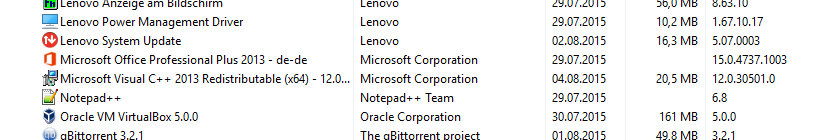

Ich habe nur das hier installiert aber möchte die App auch gar nicht mehr haben :thumbup:
Bissl wenig, aber wenn Du keine Akkuinfos brauchst, dann lasse es eben...
