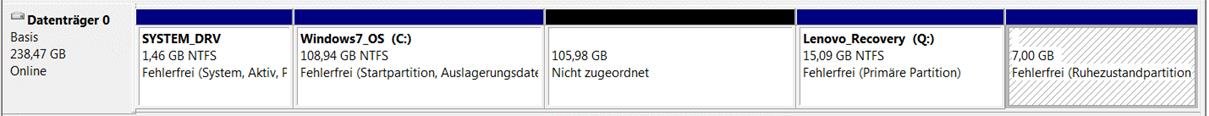

Hallo Leute,
ich habe am Samstag voller Freude mein Lenovo T440s mit 256 GB SSD erhalten.
Die Fastplatte C wollte ich um 100 GB verkleinern und eine neue Partition namens "Daten" schaffen.
Ich konnte die Festplatte zwar verkleinern und 100 GB nicht zugeordneten Speicher schaffen, jedoch kann ich darin keine neue Partition erstellen.
Mit Rechtsklick auf den nicht zugeordneten Speicher kann ich nur "Neues einfaches Volumen..." auswählen.
Nach ein paar Schritten:
Fehlermeldung "Àuf mindestens einem Datenträger steht nicht genügend Speicherplatz zur Verfügung, um den Vorgang fertig stellen zu können."
Laut Google liegt es daran, dass bereits 4 primäre Partitionen vorhanden und mehr nicht möglich sind.
Wie würdet ihr vorgehen, wenn ihr dabei nichts formatieren und keine Systempartitionen beschädigen wolltet?
Gibt es dann überhaupt ne Lösung?

Du kannst einfach die Hibernation-Partition beseitigen, falls du die nicht benutzt. Eingabeaufforderung mit Admin-Rechten starten und "powercfg /hibernate off" eingeben. Dann dürfte das gehn.
es ist in der Tat richtig, dass maximal vier primäre Partitionen auf einer Festplatte erstellt werden können.
Es können allerdings innerhalb einer primären Partition mehrere logische Partitionen erstellt werden.
ich würde an Deiner Stelle die 7 GB Partion löschen und anschliessend eine größe primäre Partition mit zwei logischen Partitionen erstellen. Eine log. Part. für Deine Daten und eine für den Ruhezustand.
Bei der Ruhezustandspartition bin ich mir aber gerade nicht sicher, ob die wirklich notwendig ist. Bei Windows 7 wird diese zumindest nicht benötigt.

Da es sich bereits um "eine" SSD handelt würde ich die Ruhezustandspartition entfernen (dadurch müsste auf C die Standarddatei für den Ruhezustand genutzt werden), dann eine erweiterte Partition erstellen und in diese dann deine gewünschte Partition reinpacken.
Ob das jedoch so einfach geht wie ich mir das denke oder ob es noch nötig wäre deine C für den Ruhezustand zu flaggen kann ich leider nicht sagen :/
Als Erklärung: Ultrabooks brauchen eine eingebaute SSD um als Ultrabook gelten zu dürfen, daher wurden auch gerne mal z.B. einfach 20GB fest aufgelötet. Das ist natürlich praktisch um den Ruhezustand zu beschleunigen, weshalb dort oft eine seperate Partition durch die Hersteller erstellt wurde und entsprechend "geflaggt" wurde. Naja, bei einer 256 GB SSD ist das an sich Blödsinn, da dort System (wo die Datei normalerweise liegt) und Partition auf einem Laufwerk ist :)

in primären partitonen kannst du keine logischen partitionen anlegen. das geht nur in einer erweiterten partition. von diesem typ kann es immer nur maximal eine geben. ist eine erweiterte partition vorhanden, können nur noch maximal 3 primäre partitionen angelegt werden.
@ t410sler:
du kannst aus einer primären partition auch eine logische machen, um die herum dann die erweiterte liegt. diese kannst du dann nach belieben vergrößern um weitere partitonen darin anzulegen. bei systemrelevanten partitionen könnte es probleme geben, da windows z.t. etwas empfindlich reagiert. falls windows mit bordmitteln die umwandlung in eine logische partition nicht unterstützen sollte, geht das mit drittanbietersoftware.

sind die Lenovo Thinkpad T440s nicht schon ab Werk mit einer Windows 7 / 8 UEFI Installation versehen? Bei UEFI Installationen bis zu 128 primäre GPT-Partitionen möglich.

Bei UEFI-/GPT-basierten Sytemen sind mehr als vier primäre Partitionen möglich. Du beziehst dich auf legacy Bios.
@enrico
Woher weißt Du, das er mit UEFI bootet?
Wo hat er die UEFI Partition? Siehe Anlage Screenshoot vom TE.

So ist es... ich würde empfehlen die Platte ins GPT-Schema umzusetzen wenn man schon im UEFI bootet.

Fazit ist für mich, dass ich ne 5 Partition nur mit Änderung des Dateisystems in GPT schaffen kann.
Dies bedeutet viel Aufwand inkl. Datensicherung.
Es gibt also keine einfache Lösung mit ca. max 1 h Aufwand und 5 Partitionen, oder?
