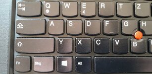

So, habe die Tage ein T430 in gutem Zustand bekommen, lediglich der USB 2.0 Port rechts scheint außer Funktion und die Tastatur ist wohl nicht original deutsch, den die Kleiner/Größer-Zeichen Taste links unten fehlt, dafür ist die linke Shift-Taste größer als sonst. Habe aber eine original deutsche Tastatur mit Backlight für 30€ bekommen.

Montag abend war ich am tippen und wollte ein < Zeichen. Ich tippe ins Leere ... WTF?? Die "deutsche" Tastatur hat keine < > | - Taste (siehe Bild). Das ist wohl eine umgebaute US-Tastatur?
Deswegen und wegen des mechanisch beschädigten USB-Ports habe ich jetzt _alles _zurückgebaut 🤦‍♂️
Das Teil geht zurück zum Händler...
Ein anderes über Ebay-Kleinanzeigen gekauft (von privat), ist noch unterwegs
Ja, ein "Z" ist noch leicht zu sehen. Wäre sonst oberhalb der Enter-Taste.
